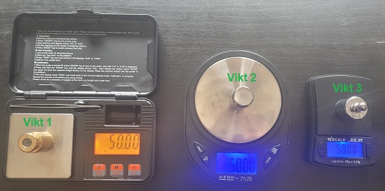

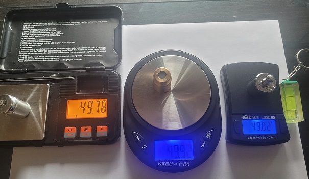

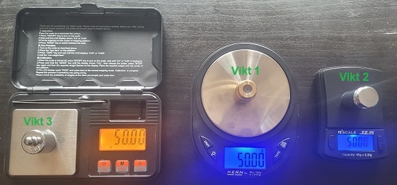

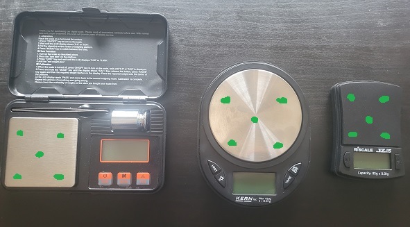

Jag har köpt några budgetvågar och kalibreringsvikter.
Vill forumet hjälpa mig att testa och välja ut den bästa vågen?
Jag tänker mig i så fall att forumet ger tips. Jag testar, tar bilder och dokumenterar i tråden så att alla som är intresserade också kan ta del av resultaten.
Detta är vad jag köpt:
Seamuing Digital fickvåg (maxvikt 200g/0,01g)
https://www.amazon.se/gp/product/B087CRGHKN/
250 kr
Positivt:
   Kalibreras med 50g-vikt (följer med).
   Högst maxvikt (200g).
   Manual tryckt i locket.
   Skyddet för mätytan fungerar även som mätbehållare vid mätning av kryddor/krut mm.
   Vanliga AAA-batterier (följer med).
Negativt:
   Inte lika bra som JZ115 att hitta skillnader på hundradels gram (0.01g).
   Minimalt ojämna fötter.
   Lättrepad mätyta i metall.
Fickvåg KERN TGC 150-2S05 (maxvikt 150g/0,01g)
https://www.vagexperten.se/fickvag-kern-tgc.html
319 kr
Positivt:
   Nej
Negativt:
   Mäter olika vid varje mätning (+-0.1g).
   Mest positionskänslig.
   Ojämna fötter (vickar lite).
   Knappcellsbatterier (som man sällan har hemma).
   Förbrukar mest batterier (krävt 2 batteribyten, övriga vågar 0).
   Kalibreras med 50g + 100g (medföljer ej).
   Manual ej tryckt i lock.
   Störst.
   Dyrast.
Fickvåg JZ115 (maxvikt 115g/0,01g)
https://www.vagexperten.se/finvaegt-jz115.html
249 kr
Positivt:
   Bäst på att hitta skillnader på hundradels gram (0.01g)
   Minst lutningskänslig.
   Liten/mest portabel.
   Bra/jämna fötter (vickar ingenting).
   Ej repkänslig mätyta i plast.
Negativt:
   Kalibreras med 100g-vikt (medföljer ej).
   Lägst maxvikt (115g).
Kalibreringsvikt KERN M3 367-46 (50 g) - inkl. box
https://www.vagexperten.se/kalibreringsvikt-kern-m3-367.html
109 kr
Samfox Kalibreringsviktsuppsättning, 17 st 10 mg-100g
https://www.amazon.se/gp/product/B07VVNWW3Z/
179 kr
Tips på hur vi testar vågarna?
Redigerat: Sammanfattning (2022-06-26)

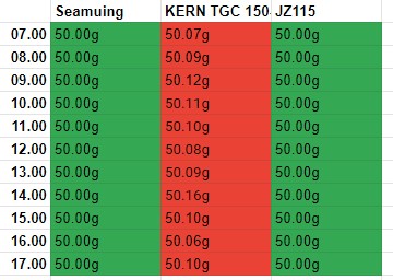

JZ115-vågen vinner testet (Seamuing är nästan lika bra).
KERN TGC 150-2S05 får sämst resultat, mest beroende på att den hoppar i mätningarna och aldrig visar samma mätresultat.
Jag väljer ändå att behålla Seamuing, främst för att den har högst maxvikt på 200g och att 50g kalibreringsvikt medföljer och har en plats inuti vågens plasthölje (man får en våg + kalibreringsvikt i trevligt plasthölje, allt i ett).

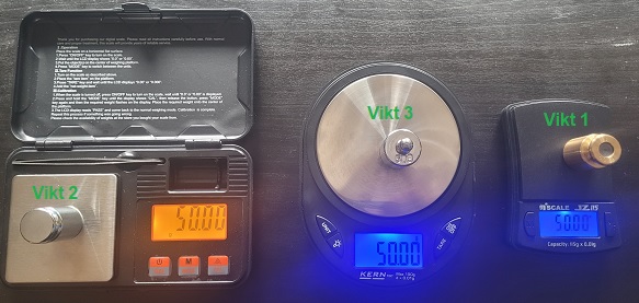

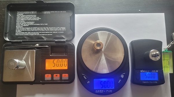

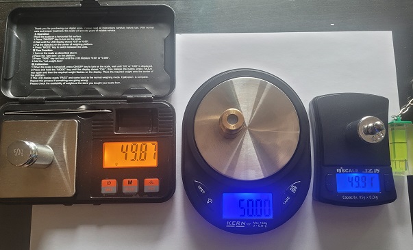

Linjäritet
Seamuing och JZ115 är jämförbara och visar oftast samma mätresultat vid varje mätning (fast det kan skilja på något hundradels gram mellan vågarna).
JZ115 är lite bättre på att hitta skillnader på mynt med hundradels gram (0.01).
KERN TGC 150-2S05 visar olika mätresultat vid varje mätning, variationen har varit ca +-0.07g (med vikter på ca 3g - 50g).

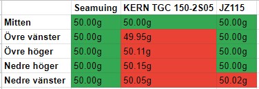

Positionskänslighet
Seamuing och JZ115 påverkas in nämnvärt av mätnings vid olika positioner på mätytorna.
KERN TGC 150-2S05 visar olika mätresultat vid varje position, variationen har varit +-0.15g.

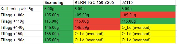

Hysteres
Ingen av vågarna påverkas nämnvärt av att blanda mätningar med tunga/lätta vikter.

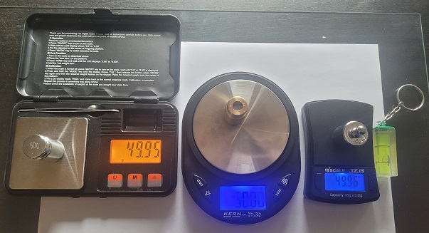

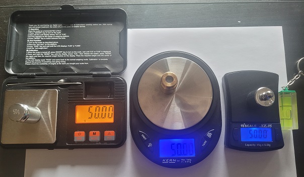

Lutningskänslighet
Alla vågarna påverkas av lutning men JZ115 är minst känslig.
KERN TGC 150-2S05 är svårt att dra slutsatser kring då den visar olika resultat vid alla mätningar.

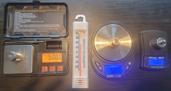

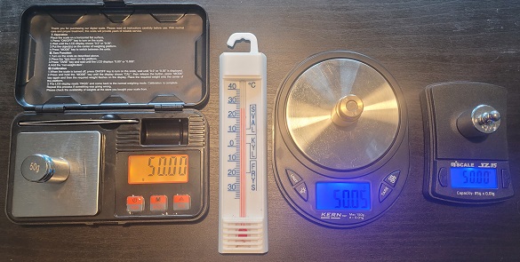

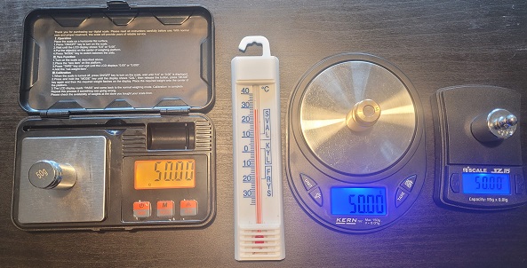

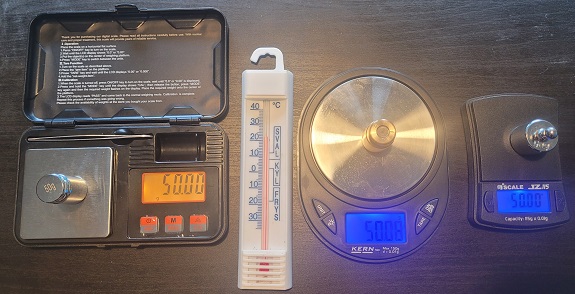

Temperaturdrift
Ingen av vågarna påverkas nämnvärt av temperaturer 19C - 29C.

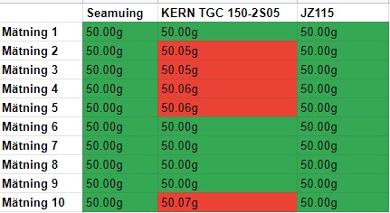

Repeterbarhet
Seamuing och JZ115 visar samma mätresultat vid mätning en gång i timmen under dag (07-17).
KERN TGC 150-2S05 visar olika mätresultat vid varje mätning, variationen har varit ca +-0.1g.

Temperaturdrift (gör vägningar med en och samma vikt vid olika temperatur i rummet)

Vi kör en 3-stegsraket
  • Vågtest med kalibreringsvikter.
  • Vågtest med kända mynt.
  • Äkthetstest med vinnar-vågen, skjutmått, app och kända mynt.

Lastar man på mer vikt än angiven maxvikt så dyker 0_Ld (overload/överbelastning?) upp i displayen på alla vågarna.

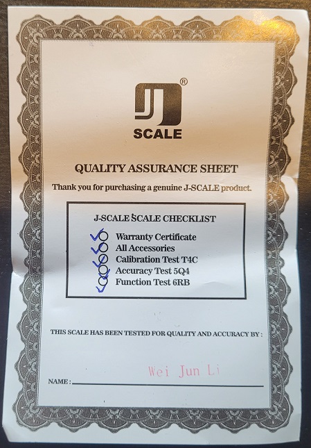

Vågcertifikat
Ingen våg kom med certifikat.
JZ115-vågen kom dock med ett "Quality Assurance Sheet" som någon slarvigt kryssat i rutor med bläckpenna i.
Testar som sägs vara utförda är:
  • Calibration Test T4C
  • Accuracy Test 5Q4
  • Function Test 6RB

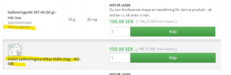

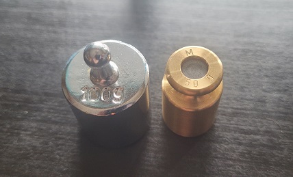

Kalibreringsviktcertifikat
Ingen av vikterna kom med certifikat.
Däremot kan man beställa någon form av certifikat till 50g Kern-vikten.
Certifikatet kostar 159 kr och vikten 109 kr.
https://www.vagexperten.se/media/catalog/product/cache/6/image/500x500/9df78eab33525d08d6e5fb8d27136e95/d/k/dkd_1158.jpg
Antar att Kern inte är ett certifierat organ?
Man verkar kunna lägga till certifikatet i kundkorgen och köpa separat i efterhand...
https://www.vagexperten.se/kalibreringsvikt-kern-m3-367.html (klicka på "visa tillbehör" under "Kalibreringsvikt 367-46 (50 g) - inkl. box")
Undra om de säljer certifierade vikter (finvikter?) ifrån en låda för dem som beställer vikt + certifikat och ifrån en annan låda för oss som bara köper ocertifierade vikter (fulvikter?) utan certifikat?

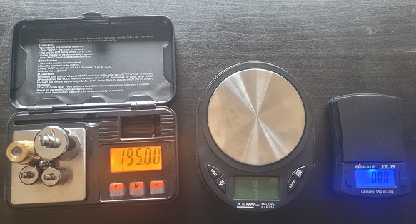

Akta dej för att överbelasta vågarna. Avancerade vågar har mekaniska stopp eller olika typer av frikopplingsmekanik som gör att mätelementen inte kan överbelastas. Om mätelementen (ofta någon typ av lastcell https://www.minebea-intec.com/en/load-cells/platform-scale-load-cells) överbelastas kan de råka ut för plastisk deformation så att de alltså är permanent deformerade. Det gör också att trådtöjningsgivarna blir permanent uttöjda med sämre precision/noggrannhet som följd.
Mark
Vi börjar vandra iväg utanför mitt kompetensområde men referensvikter delas in i olika klasser som anger hur stor avvikelse från det nominella värdet en vikt får ha.
https://labbalances.net/blogs/blog/guide-to-calibration-weights
En Mettlervikt på 50 gram i klass E1 kan du se här:
https://www.mt.com/se/sv/home/products/Laboratory_Weighing_Solutions/Test_Weights/single_test_weights.html?filter[nominellt-v%C3%A4rde]=50%20g
Köper man en Mettler i klass E1 kan man lita på att den uppfyller kraven. Mettler skulle inte våga sälja vikter med för stor avvikelse eftersom de används inom t.ex. labmedicin. Fel mängd av någon substans kan få dödlig utgång. Köper man en vikt på Amazon som påstås vara klass E1 så ..... ja... inte vet jag...
Men som sagt, för oss dödliga som håller på med mynt i prisklassen 10-10000 kr blir det orimligt att betala för den typen av säkerhet. Då duger det med enklare vågar.
Efter den här övningen kommer du ha mycket större förståelse o känsla för viktmätning och det är väl hela poängen :-)
silverguldfisken
#10
Citat från: Mark skrivet lördag 18, Juni 2022, 18:45:35
Oops, det har jag inte tänkt på.
Jag har överbelastat vågarna med ca +100g över deras kapacitet vid test, får hoppas att det är för lite övervikt för att inte ha ställt till med något.

Lite testresultat, kommer fler senare i veckan.
Kalibrering
Kalibrering genomfördes med 50g vikt + 100g vikt (för de vågar som krävde mer än 50g).
Efter kalibrering visade alla vågar 50.00g för alla tre kalibreringsvikter:
Linjäritet
10 mätningar genomfördes på varje våg med kalibreringsvikt KERN M3 367-46 (50 g).
Positionskänslighet
5 mätningar per våg genomfördes med kalibreringsvikt KERN M3 367-46 (50 g).
Ungefärliga mätpositioner:
Hysteres
Kalibreringsvikt 5.00g användes först, därefter belastades vågarna med 100g, 110g, 140g, 150g och 190g.
Lutningskänslighet
Vågarna ställdes på en glasskiva och kort ifrån en kortlek användes för att höja glasskivan och jämföra förändringarna i mätresultat.
Ingen höjning:
1/4 kortleks höjning:
1/2 kortleks höjning:
3/4 kortleks höjning:
1 hel kortleks höjning:
Temperaturdrift
Mätning genomfördes vid olika rumstemperatur.
Ca 19-29 grader C.
19 grader:
21 grader:
26 grader:
29 grader:

Angående hysteresmätningen så tänkte jag den som att du först väger en liten vikt, säg 5 gram, sedan en tung vikt, och sedan en liten vikt igen. Det intressanta i den mätningen är om vågen kan mäta den lilla vikten med bra noggrannhet eller om den krupit iväg och mäter något tiondels gram fel efter den tyngre belastningen. Det går även att göra så att du bara nollställer vågen, ställer på en tung vikt, tar av den, och ser om vågen går tillbaka till noll eller om den har krupit iväg och visar 00,12 eller något liknande.

Jag förstår, jag gör om hysteres-mätningen och uppdaterar resultaten till veckan. Tack för feedback, uppskattas! 👍
Ska försöka få till ett repetitionstest varje timme under dagen imorgon också, får ställa larm :)
silverguldfisken
Hysteres2
Genomfördes med 3 mätningar kort inpå varandra med kalibreringsvikter:
Mätning 1: 5.00g
Mätning 2: 100.00g
Mätning 3: 5.00g
Repeterbarhet
Genomfördes varje heltimme 07-17 med kalibreringsvikt.
